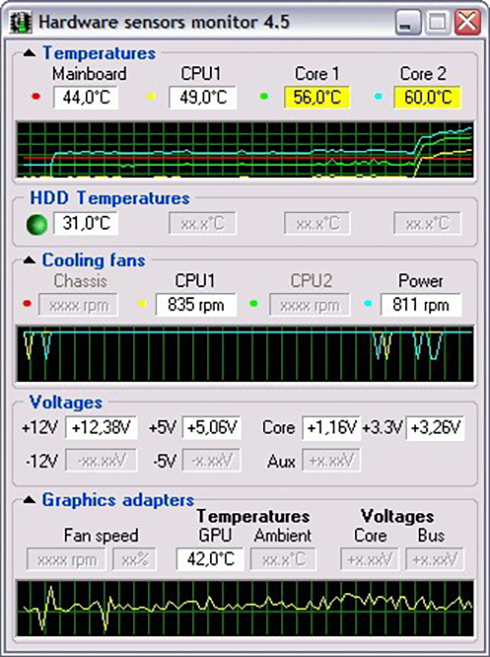

Существует множество бесплатных утилит, которые призваны выводить данные о состоянии аппаратных ресурсов. Помимо отсутствия платы за лицензию, преимуществом этих решений является простота использования. Часто эти приложения даже не нужно устанавливать в систему, они могут быть запущены с обычной флешки. Казалось бы, что ещё нужно? Скачал такую утилиту, запустил exe-файл и «мониторь» в своё удовольствие! Однако, здесь пользователя может подстерегать несколько подводных камней, а то и целый «риф».
Прежде всего, нередко такие решения ограничены по своему функционалу, отслеживают не все параметры системы или не вполне точно дают значения этих параметров. Происходит это в силу того, что такой софт не всегда корректно работает с драйверами и датчиками конкретной материнской платы и других устройств.
Другое неудобство следует из сказанного выше: в случае, когда утилита предоставляет не все данные о системе, либо эти данные по каким-то причинам некорректны, приходится использовать два, а то и три разных приложения для покрытия всех аппаратных сегментов системы. Например, многие утилиты, предоставляющие информацию по параметрам SMART, «не видят» дисковых массивов и состояния отдельного диска в них. Даже если такие утилиты и качественны сами по себе как продукт, они являются недостаточным решением в рамках комплексного мониторинга аппаратных ресурсов, а ведь именно комплексный мониторинг – залог здоровья и надёжной работы сервера или рабочей станции.
Пример бесплатной утилиты мониторинга состояния сервера
«Бесплатный» статус подразумевает то, что программа поставляется в классическом варианте «как есть», и предъявлять претензии к качеству его работы бессмысленно.

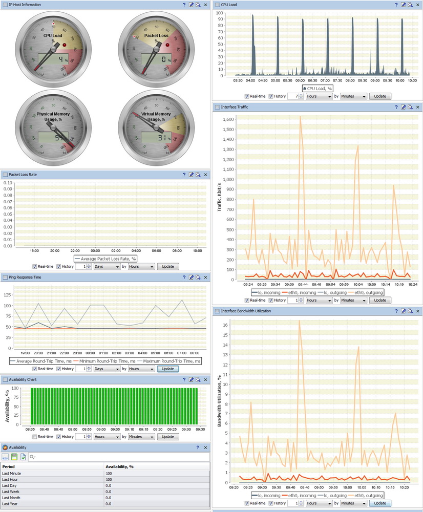

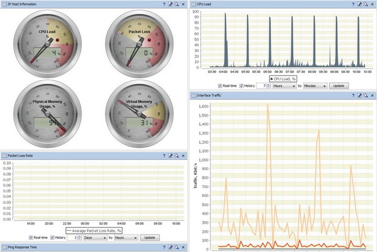

О’кей, но ведь существуют ещё специализированные платные (иногда дорогостоящие!) программные комплексы для мониторинга аппаратной части, предусматривающие практически все необходимые и возможные аспекты контроля состояния системы. Уж они-то наверняка смогут решить запросы самых капризных пользователей! Давайте не будем спешить с выводами и рассмотрим этот вопрос чуть подробнее.
Бесспорно, комплексное решение, позволяющее представить все параметры в едином интерфейсе – вещь замечательная. Но её достоинства оборачиваются сложностями относительно применения именно в системах видеонаблюдения. И высокая стоимость лицензии за такой софт является далеко не самым большим его недостатком.
Утилита комплексной диагностики и мониторинга состояния сервера
Представление информации в мощных комплексах мониторинга рассчитано на квалифицированного, продвинутого пользователя, а то и системного администратора. Может и хорошо, когда «сисадмин» денно и нощно находится на объекте, но на практике большую часть времени в системе видеонаблюдения проводит именно оператор на посту охраны и, скорее всего, ему первому придётся столкнуться с нештатной ситуацией в плане отказа техники. Следовательно, именно ему должна быть предназначена информация, выдаваемая любым софтом для мониторинга. Но чаще всего как раз оператор в меньшей степени является специалистом в области работы железа и операционной системы. Это, на наш взгляд, один из ключевых моментов, отличающих мониторинг аппаратной части в системах видеонаблюдения от классических решений для IT-инфраструктуры.

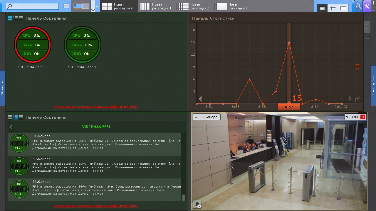

Диспетчер VIDEOMAX - приложение специально разработанное для контроля серверов и рабочих станций системы видеонаблюдения. Приложение состоит из двух частей - Агент VIDEOMAX и Монитор VIDEOMAX. Агент VIDEOMAX осуществляет контроль параметров платформы, протоколирование изменения состояния и тревоги, передает состояние и тревожные события в Монитор VIDEOMAX. Монитор VIDEOMAX обеспечивает контроль оператором видеонаблюдения состояния системы в простом и наглядном виде, а также выдачу тревожных окон для привлечения внимания оператора к аппаратным сбоям, требующим оперативного устранения.
Приложение для оператора системы видеонаблюдения по контролю станционного оборудования
Диспетчер VIDEOMAX совмещает в себе полный контроль всех параметров компьютерной платформы, включая использование ресурсов (загрузка процессора, памяти, сетевых интерфейсов), а так же простоту интерфейсов оператора и уведомления в виде тревожных окон. Благодаря Диспетчеру VIDEOMAX отпадает необходимость в периодической проверке работы компьютерного оборудования системы видеонаблюдения. Подробнее о Диспетчере VIDEOMAX
