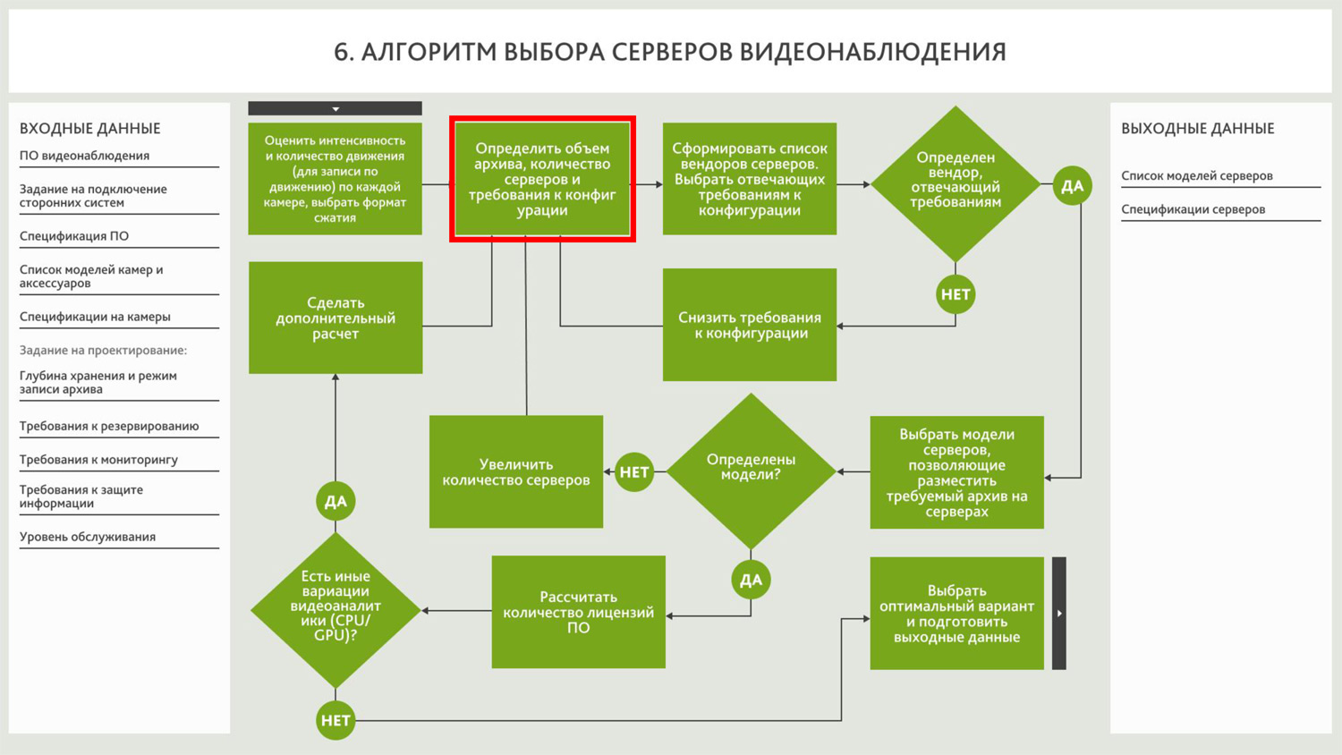

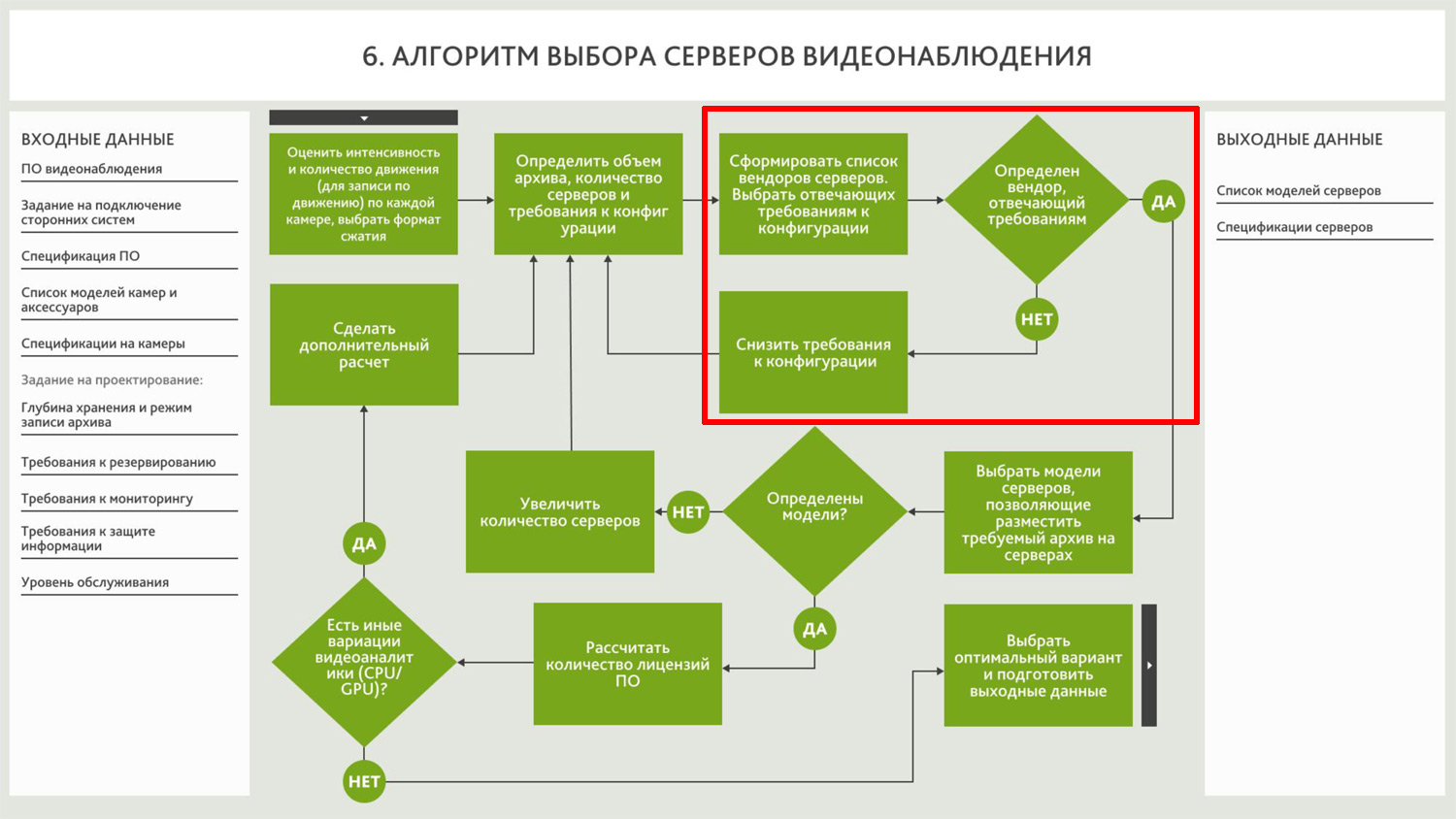

Алгоритм и методология выбора серверов и рабочих станций в рамках Реалити кратко изложены в выступлении на конференции PROIPvideo
Выбор серверов и рабочих станций видеонаблюдения. Дмитрий Любовенко. Видеомакс.  PROIPvideo2025

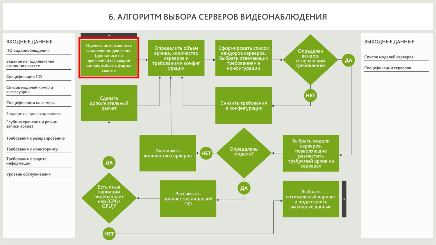

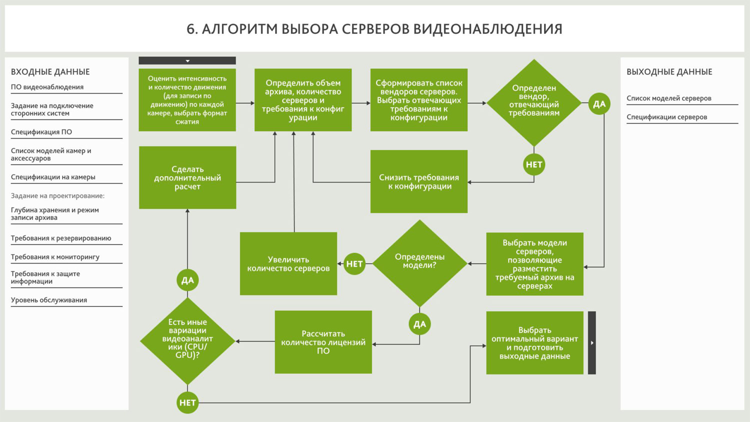

Алгоритмы и методологии выбора серверов и рабочих станций схожи. Начнем с выбора серверов видеонаблюдения. В конце статьи рассмотрим особенности выбора рабочих станций.
Входные данные для выбора серверов видеонаблюдения
Перечень входных приведен в Алгоритме выбора серверов видеонаблюдения. Это начальные условия для выбора определенные в техническом задании и получаемые предыдущих этапах проектирования.
Входные данные полученные на предыдущих этапах проектирования
ПО видеонаблюдения ПО видеонаблюдения определяет и тактику охраны, и проектирование рабочего места оператора и то, как мы выбираем и расставляем камеры и многое другое. ПО видеонаблюдения к моменту выбора серверов и рабочих станций должно быть известно.
Задание на подключение сторонних систем Способ подключения к сторонним системам влияет на то, какие интерфейсы потребуются у серверного оборудования
Спецификация ПО Техническая спецификация ПО видеонаблюдения необходима для того, чтобы определить какую ОС мы можем использовать, оценить возможности применения технологии аппаратной обработки данных (GPU для видеоаналитики или декомпрессии), уточнить технические требования и ограничения к платформам серверов, определить возможность работы со встроенными в камеры детекторами движения.
Список моделей камер и аксессуаров Здесь все очевидно. Чтобы рассчитать нагрузку на видеосервер нужно понимать с какими камерами и каким количеством ему необходимо справится
Спецификации на камеры и аксессуары Спецификации камер видеонаблюдения на этапе выбора серверов полезны чтобы понять - какие технологии мы можем использовать внутри камер для снижения нагрузки на серверы и рабочие станции: встроенный детектор движения, доступные высокоэффективные кодеки сжатия, технологии так называемого дополнительного сжатия.
Перечень применимых ПП, ФЗ и др. К серверному оборудованию могут предъявляться федеральные, отраслевые или ведомственные требования. Эту информацию необходимо искать в перечне указанной в проекте нормативной документации (НД). Кроме этого рекомендуется произвести анализ НД, не указанной в проекте, но применимой в целом к оснащаемому видеонаблюдением объекту, а также проконсультироваться у экспертов.
Перечень требований из Задания на проектирование. Подробно об этапе подготовки Задания на проектирования в статье к первому этапу Разработка и согласование задания на проектирование:
Глубина хранения и режим записи архива Количество дней хранения архива, и режим записи: по тревоге внешних систем, по детекции движения, по расписанию, постоянно.
Требования к резервированию Требования к резервированию могут быть самыми разнообразными, начиная от резервирования сетевых подключений и заканчивая резервированием серверов, видеоархивов. Часть задач решается аппаратными средствами, а часть программными в ОС или в ПО видеонаблюдения. Об этом подробнее ниже в статье
Требования к мониторингу Как правило, это требования к тому, какие параметры работы оборудования необходимо контролировать вовне видеосервера или рабочей станции. Иногда это могут быть требования о возможности подключения к корпоративным системам контроля эксплуатируемые заказчика.
Требования к защите информации Здесь могут быть прямые указания на использование аппаратных и программных средств защиты информации на серверах и рабочих станция видеонаблюдения. В этом случае все просто - берем и выполняем.
Уровень обслуживания У заказчика могут быть особые требования по тому, какой уровень обслуживания требуется для серверного оборудования. Например: обслуживание в месте эксплуатации, продолжительность простоя системы, наличие ЗИП на объекте.
Требования к рабочим станциям Казалось бы - причем здесь требования к рабочим станциям, когда мы выбираем серверы. Однако данные на рабочие станции отправляет сервер видеонаблюдения и то, каков объем этих данных влияет на сетевые интерфейсы сервера.
Перечисленные входные данные не позволяют сразу переходить к выбору производителя серверов и выбору модели сервера. Нам необходимо выяснить еще несколько параметров, значительно влияющие на требования к производительности сервера и подсистеме хранения видеоданных.

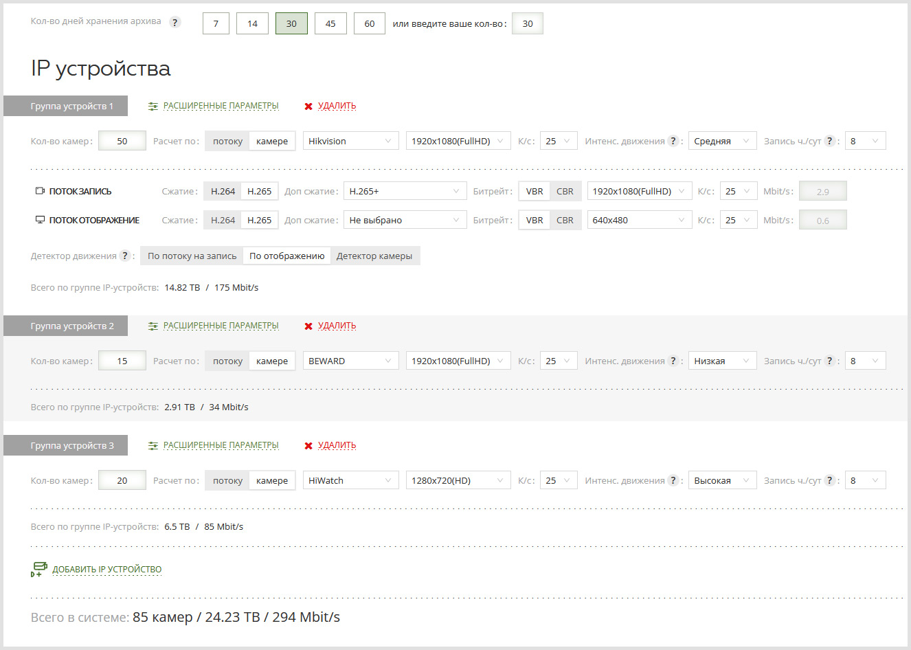

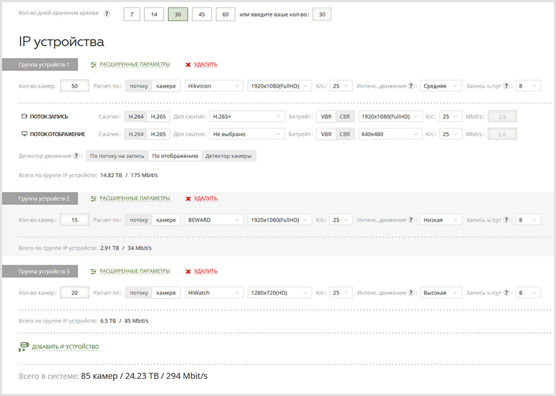

В интернете есть множество on-line калькуляторов потоков с камер и размеров архива:
  • Калькуляторы производителей Камер. Отличное решение, позволяющее сослаться на авторитет вендора камер.
  • Универсальные калькуляторы, например от JVSG. Оптимальное решение для оценки размера архива по усредненным данным без учета особенностей режимов кодирования конкретного вендора камер.
  • Калькуляторы производителей ПО для видеонаблюдения. Позволяют помимо оценки размера архива получить аппаратные требования к серверу. Важно понимать, что производитель ПО не гарантирует размер архива с камер видеонаблюдения - это не его профиль. Такие калькуляторы пригодятся для общей оценки и сравнения с данными других калькуляторов.
  • Калькуляторы производителей видеосерверов, например Калькулятор VIDEOMAX. Позволяют получить не просто расчет размеров потоков с камер и архива, но и сразу готовую конфигурацию сервера. Вендор отвечает за корректность расчета архива по введенным данным, и в случае нехватки глубины архива на объекте решит проблему самостоятельно.
Какие потоки брать для расчета - с калькулятора вендора камер, или из универсальных калькуляторов, или из калькуляторов вендоров ПО или серверов? Кому больше доверяете, у того данные и берите. Более точные данные о потоках с камер скорее всего у вендора камер. Более точные данные для расчета нагрузки на сервер - в калькуляторе вендора ПО или серверов.

Требования к конфигурации сервера
Системы видеонаблюдения отличаются от иных разделов проекта систем безопасности высокой нагрузкой на серверы. Нагрузку создает обработка данных от большого количества камер и видеоаналитика.
Когда мы понимаем, что в один сервер мы не помещаемся, или когда присутствуют очень разные требования тактики охраны по разным камерам, то систему нужно разделять на несколько серверов и это задача творческая.
Конфигурация и программная обвязка сервера определяются требованиями по отказоустойчивости, информационной безопасности, мониторинга, нормативными требованиями.
Последовательно разберем все аспекты формирования требований к серверам.

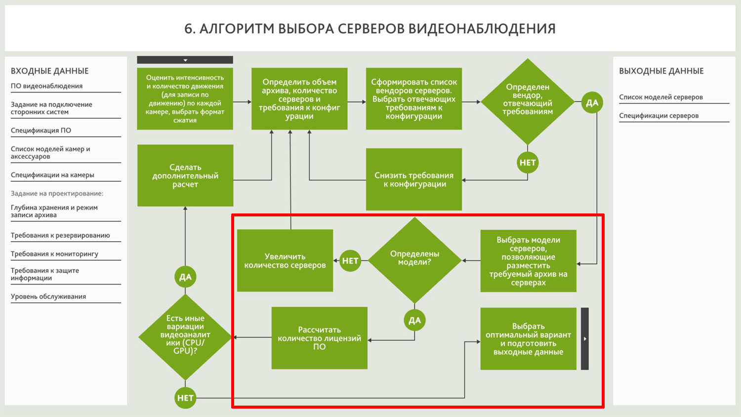

Если в результате расчета требований оказывается, что в один сервер мы не помещаемся - нет процессоров, способных обработать нагрузку, то систему нужно делить на отдельные серверы. И здесь могут быть различные варианты.

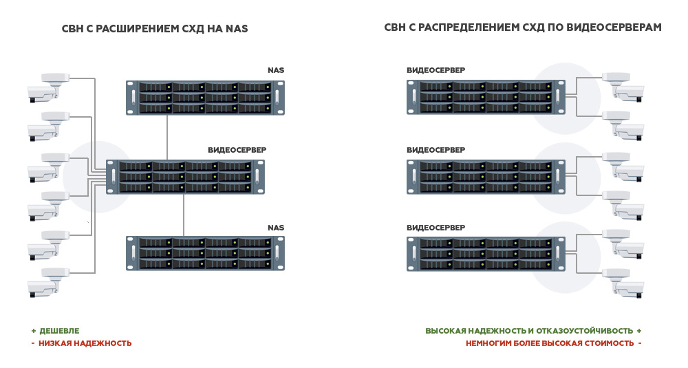

Разделение системы по серверам
Разделение системы по серверам может быть обусловлено как большим архивом, который не помещается в один сервер, так и невозможностью справиться с нагрузкой процессором (процессорами) одного сервера.
Разделение системы по отдельным серверам не приводит к разделенности системы для оператора. Оператора ПО видеонаблюдения получает доступ к любой камере на любом сервере и может даже не знать сколько серверов в системе видеонаблюдения.
Разделение системы по серверам может производиться по различным принципам:
  • равномерное распределение. Нагрузка равномерно распределяется по серверам, и каждому серверу поручается обработка некой уменьшенной копии объекта содержащей и основные и дополнительные камеры, и уличные и внутренние, с аналитикой и без. Этот вариант позволяет сделать все серверы одинаковыми, что упрощает обслуживание и поддержание ЗИП. Дополнительно повышается “живучесть” - оператор имеет доступ к камерам всех частей объекта, даже если один сервер в какой то момент откажет.
  • распределение по признакам камер. Нередко уличные камеры распределяют на один сервер, внутренние на другой, камеры с видеоаналитикой на третий, и т.п. В этом есть “житейская” логика, но в результате мы получаем зоопарк серверов и низкую “живучесть” - при отказе одного сервера мы теряем полностью контроль части объекта охраны или часть функционала системы видеонаблюдения.
  • распределение по тактике охраны. Разделять неравномерно разумно тогда, когда мы имеем очень разные требования к тактике охраны, к отказоустойчивости, защищенности, резервирования данных и вычислительных ресурсов. В этом случае камеры, для которых требования сильно различаются распределяют на разные серверы. Информацию о различиях в требованиях можно и нужно брать из Задания на проектирование. Например, все камеры с производства распределяют по серверам с защитой от выхода из строя одного-двух HDD, делают резервирование серверов, и т.п. Тогда как камеры из офисной части и наблюдения за периметром распределяют на простые и недорогие серверы без отказоустойчивости.
Это типовые принципы, но логика распределения может быть самой разнообразной. Распределение - творческий процесс, и здесь важно понимать какую задачу мы решаем распределением, и какие свойства системы мы можем улучшить, или где мы можем потерять при распределении. Баланс ищется на стыке отказоустойчивости, удобства обслуживания и эксплуатации, стоимости.
Что касаемо распределение системы по серверам, связанное с ограничением по объему СХД внутри одного сервера. Это ограничение определяется возможностями продуктовой линейки вендора сервера и здесь принцип простой - сколько и каких дисков мы можем поставить в сервер с требуемым уровнем отказоустойчивости (RAID) таково и ограничение. У многих производителей есть еще опция подключения дополнительных дисковых полок к серверу - JBOD (Just a Bunch of Disks), которые практически безгранично расширяют возможности хранения архива на одном сервере. И вот здесь нужно проявлять разумность.

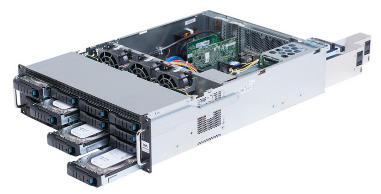

Стоимость JBOD и сервера отличаются до 10%, тогда как надежность системы видеонаблюдения с дополнительным сервером значительно возрастает.
JBOD - это часть массива видеоданных находящаяся вне сервера, тогда как сервер видит ее как часть себя - стандарты и протоколы для работы с массивом не предполагают изначально внешнего подключения. И если кто то в процессе работы системы выдернет кабель между сервером и JBOD, или даже не в той последовательности включит сервер и JBOD, то можно получить поломку массива.
JBOD разумно использовать, когда стоит задача обеспечить резервирование данных - складирование в отдельное место данных по определенному в ТЗ принципу. Например, резервный архив с большой глубиной, при том что основной “горячий” архив находится физически внутри на сервере.
В Калькуляторе VIDEOMAX есть специальный режим - Эксперт, позволяющий производить расчет системы поэлементно - сервер за сервером. Это позволяет распределить камеры по серверам и рабочим станциям системы в произвольном порядке.

Требования собраны. Мы знаем какой нам нужен объем дискового пространства для архива, сколько необходимо серверов и какой производлительности, какие технологии резервирования требуются, каков должены быть уровень обслуживания, системное и дополнительное ПО. Теперь на основе этих требований необходимо определить вендора способного эти требования удовлетворить.
Выбор вендора (марки) серверов
Если у заказчика есть предпочтения по марке серверного оборудования, то выбор вендора сделан за вас и можно смело пропустить этот шаг в алгоритме. Однако стоит проверить - всем ли требованиям установленным в Задании на проектировании и требованиям проекта соответствует выбранная заказчиком марка. Если нет, то рекомендуется сделать исследование и предложить заказчику либо отказаться от части требований, либо согласится на предложенную вами замену.
В первую очередь в основе выбора производителя серверов для видеонаблюдения требования изложенные в явном виде в Задании на проектировании и те, которые мы собрали на предыдущих этапах: требования к производительности, количество HDD в сервере, технологии отказоустойчивости, возможности установки ОС и дополнительного ПО производителем серверов, наличие дополнительной гарантии, пакетов обслуживания на объекте эксплуатации, наличие регионального сервисного центра, и другие требования. Рынок серверов очень конкурентный и вы наверняка найдете много производителей, готовых удовлетворить все эти требования.
Дополнительно при выборе вендора серверов стоит обратить внимание на следующее:
  • наличие сервисного центра в регионе местонахождения объекта проектирования. Отправлять сервер для ремонта в другой регион это дорого и долго. Объект останется без охраны на продолжительный период.
  • история и позиционирование бренда - как долго бренд существует, как себя позиционирует. Выбирайте бренды с долгой историей и ориентированные на индивидуальные запросы. Нередко возникает потребность модернизировать и доработать сервер под изменяющиеся потребности при реализации проекта.
  • вендор-лок. Избегайте вендоров, которые на аппаратном уровне ограничивают применение компонентов других производителей. Это может привести к невозможности модифицировать и расширить функционал сервера в будущем, а также сделать негарантийное обслуживание необоснованно дорогим.
Особняком стоит класс устройств - ПАК. ПАК — программно-аппаратный комплекс объединяет в себе аппаратную платформу, системное и прикладное программное обеспечение, которые работая вместе обеспечивают выполнение заданных функций. Производителей ПАК сильно меньше чем производителей серверов, т.к. здесь необходимо сочетать экспертизы в аппаратных и программных IT, и в системах безопасности и видеонаблюдения.
Преимущество ПАК в том, что установщик и заказчик получает готовое решение от одного производителя, который гарантирует работу всего комплекса как единого изделия и обеспечивает поддержку на этапе внедрения. Вы получаете одно окно по всем обращениям связанным с работой станционной части системы видеонаблюдения.
Не очевидным преимуществом ПАК является его неизменность. Мы наблюдаем ситуации, когда при модификации проекта, где сервер и ПО видеонаблюдения разделены, проектировщики вносят корректировки в состав лицензий ПО не трогая сервер. Это ведет к тому, что сервер не справляется с итоговой нагрузкой. ПАК остается неизменным до этапа реализации. А при необходимости можно пересчитать ПАК под новое количество камер или любое другое изменение параметров проекта влияющих на сервер, сделать расчет с анализом и комплексно - изменив как состав ПО, так и аппаратную конфигурацию сервера.
В завершении. Важный момент про требования регуляторов. К серверному оборудованию могут предъявляться федеральные, отраслевые или ведомственные требования. Например, в проектах имеющих государственное финансирование могут быть требования о наличии серверов и рабочих станций в реестре продукции российского происхождения Минпромторг или Минцифры. Необходимо искать эту информацию в перечне НД указанной в проекте. Рекомендуется дополнительно запросить у заказчика, произвести анализ применимой НД, но не указанной в задании на проектирование. Проконсультироваться у экспертов.
Выбор модели сервера
Когда вендор определен далее выбираем конкретную модель или модели серверов.
Методы поиска модели типовые:
  • запрос вендору. Отправить собранные требования в виде запроса, ответить на уточняющие вопросы, выбрать из предложенных вариантов оптимальный по вашему мнению вариант. Отличный вариант, если вы не разбираетесь в компьютерных технологиях и доверяете экспертизе поддержки вендора. Переписку со специалистом вендора сохраните.
  • конфигураторы. Воспользоваться предложенным вендором конфигуратором. Учитывайте, что конфигуратор может быть ограничен в функционале. Если у вас получилось выбрать нужную модель - отлично, если нет, то рекомендуется подтвердить у вендора что у него действительно нет подходящей модели под ваши требования. Выгрузите результаты работы конфигуратора, либо сделайте скриншоты и сохраните.
Есть и альтернативный путь. Мы уже ранее рассматривали калькуляторы видеосерверов как альтернатива пути сбора требований к серверу и выбору модели. При помощи калькулятора вы можете сразу из этапа оценки требуемой производительности получить список готовых ПАК для закладывания в проект. Примером такого сервиса является Калькулятор VIDEOMAX.
При выборе модели сервера для проектов с долгим сроком реализации стоит поинтересоваться у производителя о сроке жизни модельного ряда выбранного сервера. Если линейка серверов основана на старой технологии есть уже новая линейка, то рекомендуется делать выбор в сторону новой линейки, даже если выше стоимость. Это уменьшит вероятность пересогласования моделей оборудования при реализации проекта.
Напоминаем, что если в ПО видеонаблюдения присутствует возможность обработки изображения как на основном процессоре CPU, так и на процессоре видеокарты (GPU) или специального нейроускорителя, необходимо провести подбор соответствующих двух моделей серверов. Базово нет преимущества у той или иной технологии: обе технологии масштабируются, надежные, дают одинаковый конечный результат. Выбираем ту модель, которая дешевле.
