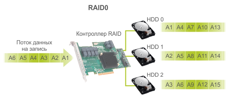

RAID0 - высокая скорость, отсутствие защиты от поломки диска
Массив RAID0 позволяет производить запись поступающих данных на несколько дисков одновременно (распараллеливать), что обеспечивает очень высокую скорость. В некоторых видах ПО систем видеонаблюдения это свойство используется для записи «горячего» оперативного архива, до его переноса в основное хранилище. В этом случае обеспечивается высокая скорость записи в критические моменты больших потоков поступающих данных от большого количества камер.
RAID0
Этот тип массива не обладает свойствами защиты от потери данных при выходе одного из дисков из строя, и в такой ситуации приводит к потере всей имеющейся информации. В современных системах видеонаблюдения используется редко, учитывая возрастающие скорости оборудования для хранения данных.
