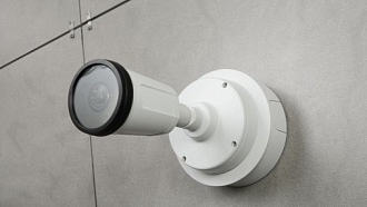

Отдельно ещё стоит затронуть тему использования камер высокого разрешения на периметре. Немного физики: Чем больше пикселей на матрице, тем меньше света попадает на каждый из них.
Низкая чувствительность IP-камер высокого разрешения
А когда света совсем мало, то шумы матрицы могут полностью перекрыть полезный сигнал. В итоге, мы хотели видеть лучше, а получили шумящую картинку высокого разрешения, которую ещё нужно передать по сети, обработать и записать.
