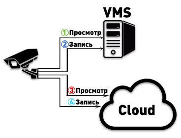

Рекламные проспекты нам говорят, что современные IP-камеры могут выдавать несколько потоков. Почему бы не использовать эту возможность? Немногие камеры способны выдавать более 2-х потоков без снижения характеристик этих потоков. Те камеры, которые на это способны, стоят очень дорого и иной раз дешевле поставить две. Сравним варианты подключения видеосервера и облака напрямую к камере, с вариантом подключения через сервер.
Варианты подключения видеосервера и облака напрямую к видеокамере
  • Не требуется интеграция VMS и облачного сервиса, есть возможность задать разные характеристики потоков для VMS и облака.
  • Нужна дорогая мощная камера, способная генерировать 4 независимых потока. Если требуется общий доступ к существующей системе видеонаблюдения, то могут возникнуть сложности.

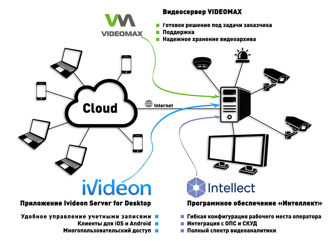

Интеграция Интеллект и Ivideon в видеосерверах VIDEOMAX
Наличие в ПО Интеллект RTSP и Onvif сервера, а в Ivideon наличия специального приложения IVS и работы с камерами по RTSP ссылкам, делают возможным интеграцию. В итоге система безопасности работает под управлением профессионального ПО Интеллект со всем его богатым функционалом. А внешний многопользовательский доступ обеспечивает Ivideon. Вернемся к требованиям и опишем за счёт чего и как реализуется соответствие параметров решения исходным требованиям.
Требования Реализация
Доступ к камерам через веб-браузер или мобильное приложение Доступ в веб-браузере или мобильном приложении среды облачного сервиса Ivideon
Выбор части камер для общего доступа В ПО Интеллект выбирается с каких камер потоки будут передаваться во внешнюю среду. Приложение IVS эти потоки принимает и отправляет в облако
Многопользовательский доступ к камерам Обеспечивается средствами облачного сервиса Ivideon. По заверениям Ivideon количество подключений к одной камере неограниченно.
Многопользовательский доступ к архиву Обеспечивается средствами облачного сервиса Ivideon. Архив либо локальный на сервере с IVS, либо в облаке Ivideon.
Предоставление персонального доступа В личном кабинете владельца системы видеонаблюдения. Владелец-администратор может: предоставить доступ существующим учетным записям Ivideon, отправить приглашение на регистрацию в сервисе и предоставить соответствующий доступ. Система разграничения прав позволяет ограничить либо предоставить доступ к конкретным камерам, группам камер. Ограничить или дать доступ к записанному архиву.
Управление учётными записями Администратор не знает пароли пользователей. В случае утери пароля пользователь его восстанавливает самостоятельно через свою личную почту.
Использование одних и тех же камер для службы безопасности и общего доступа ПО Интеллект передает во внешнюю сеть потоки от существующих камер системы видеонаблюдения. Ivideon предоставляет к ним общий доступ.
Использование серверных мощностей существующей VMS IVS может быть установлено на том же сервере, на котором работает ПО Интеллект. Нагрузку от IVS на платформу сервера необходимо учесть при проектировании и выборе сервера для видеонаблюдения.

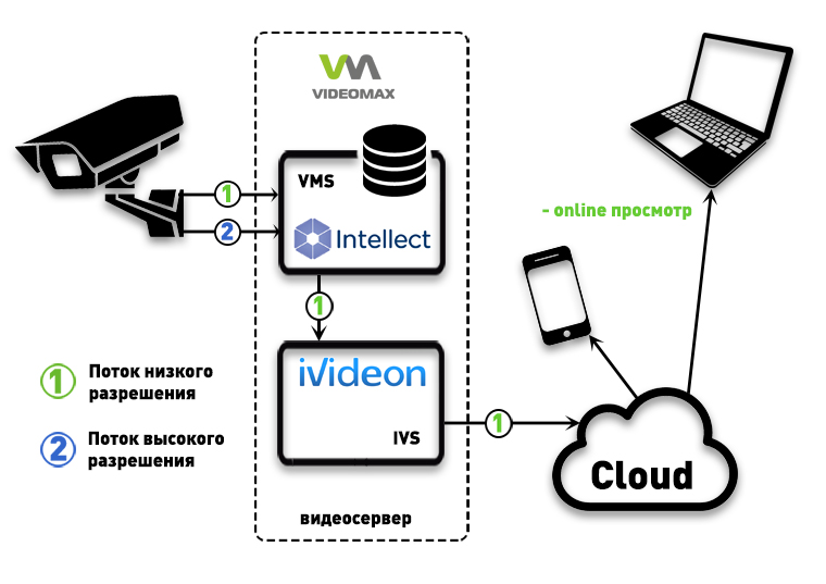

Только просмотр видеоизображения в реальном времени
Самый простой вариант, в котором IVS подключается к одному потоку низкого разрешения, настроенному в ПО Интеллект для выдачи внешним сервисам.
Интеграция Интеллект и Ivideon в видеосерверах VIDEOMAX. Только online просмотр.
  • Низкий трафик Интернет для передачи потоков низкого разрешения
  • Нет нагрузки на сервер со стороны модуля IVS, т.к. не осуществляется ни детекция, ни запись видеоархива
  • Дополнительные диски под архив не требуются
  • Просмотр изображения только в одном низком разрешении
  • Нет доступа к архиву со стороны облака

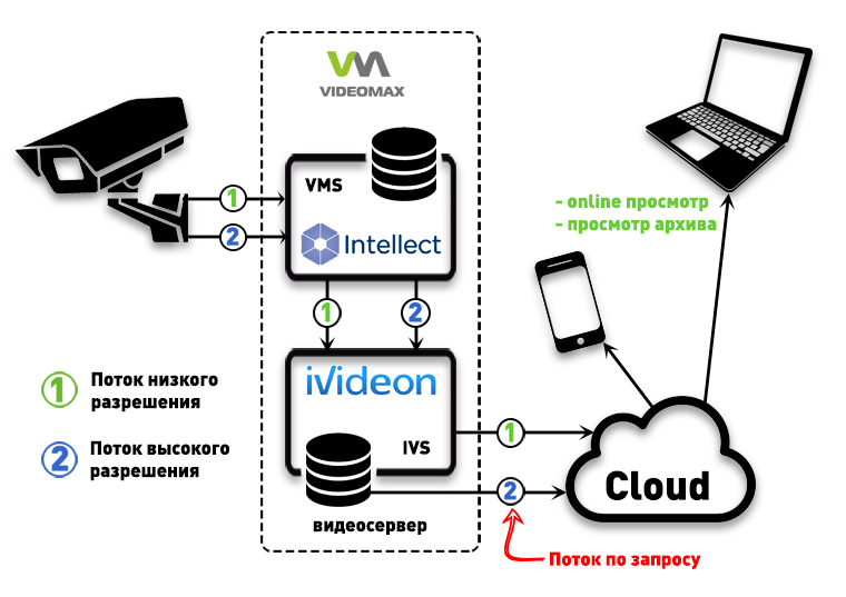

Если требуется доступ из облака к видеозаписям архива, то здесь два решения: локальный архив и видеоархив в облаке (на серверах облачного сервиса видеонаблюдения). Рассмотрим каждый вариант подробно.
Просмотр изображения в реальном времени, запись локального архива
Запись видеоархива локально на сервере. Запись архива логично вести в высоком разрешении, а просмотр в низком. По этой причине IVS забирает с ПО Интеллект два потока – в высоком и низком разрешениях.
Интеграция Интеллект и Ivideon в видеосерверах VIDEOMAX. Online просмотр, доступ к архиву на видеосервере.
  • Низкий трафик Интернет для просмотра изображения в режиме реального времени в низком разрешении. Видеоархив смотрят редко, и требуется обеспечить запас пропускной способности канала Интернет на периодический просмотр пользователями видеоархива с сервера.
  • Нет ежемесячной платы за обслуживание архива на серверах Ivideon
  • Нагрузка на сервер от IVS, связанная с детекцией движения и записи архива
  • Требуется разовое приобретение необходимого количества HDD для записи архива и их периодическая замена в случае поломок
  • Нагрузка на диски в момент одновременной записи и просмотра большого количество пользователей достаточно высокая. Требуется обозначить ограничение для пользователей, связанное с просмотром архива, либо строить СХД на высокоскоростных HDD, собранных в высокоскоростные массивы, и связанные с этим дополнительные расходы.
  • Помимо нагрузки на диски в моменты пиковой нагрузки просмотра видеозаписей каждое новое подключение – это поток данных высокого разрешения по сети Интернет. Если запаса пропускной способности канала Интернет нет, это вызовет торможение при просмотре архива, не смотря даже на высокоскоростные СХД.

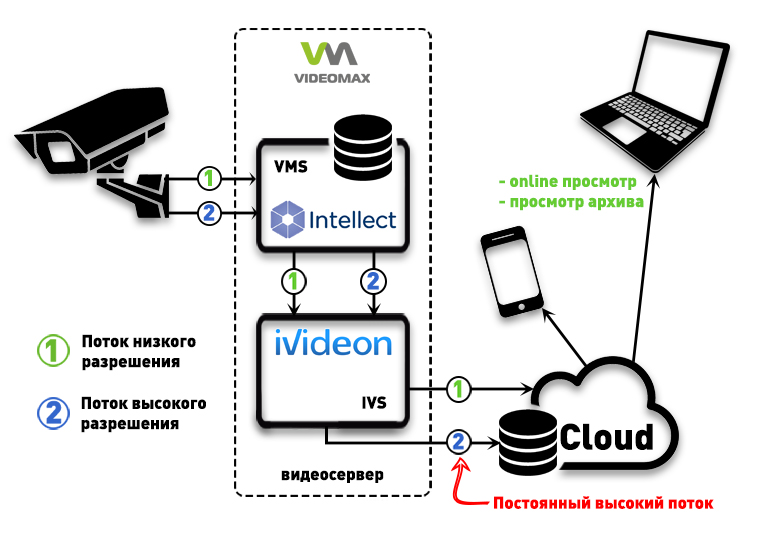

Просмотр изображения в реальном времени, запись архива в облаке
Казалось бы, зачем писать локально? В связи с этим столько сложностей – и высокоскоростные СХД, и дорогие диски, их обслуживание. Если смотреть надо в облаке, так может и писать тогда в облаке? Этот вопрос мы частично рассмотрели в статье «Облачное видеонаблюдение в системах безопасности». Здесь приведем основные нюансы подобного рода решений.
IVS подключается к ПО Интеллект и забирает два потока – в высоком и низком разрешениях. Оба этих потока отправляется постоянно в облако. Поток высокого разрешения - и для записи, и для просмотра в режиме реального времени, а поток низкого разрешения - для типовых задач просмотра в режиме реального времени, в т.ч. с мобильных устройств.
Интеграция Интеллект и Ivideon в видеосерверах VIDEOMAX. Online просмотр, доступ к архиву в облаке
  • Многопользовательский доступ к архиву. Возможность смотреть один и тот же архив нескольким пользователям.
  • Нет нагрузки на сервер от детекции движения и записи
  • Нет дополнительных расходов на создание и обслуживание локальной СХД
  • Прогнозируемый и постоянный трафик
  • Высокий постоянный трафик в сторону облака. Необходимо приобретение дорогого тарифа Интернет и широкий канал именно на отправку, а не на прием, как это часто бывает.
  • Стоимость хранения видеоматериалов в облаке очень велика. Локальное хранилище окупается менее чем через год
Вариант с архивом в облаке самый удобный, но и самый затратный. Рекомендуется заранее обозначить заказчику стоимость услуг облачного сервиса для принятия обоснованного решения.
