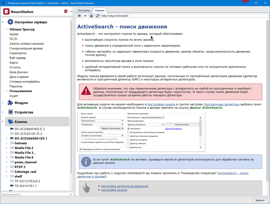

Уникальная особенность ПО TRASSIR — наличие встроенной справки для администратора, в которую можно перейти в любой момент из основного интерфейса. Это свойство очень востребовано, когда настройками ОС разрешен запуск только лишь ПО видеонаблюдения — и, соответственно, становится весьма проблематичным использование «вьюеров» файлов (.pdf, .doc и пр.) с документацией.
Интерфейс встроенной справки в ПО TRASSIR
