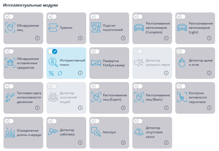

Видеоаналитика
В Macroscop присутствует практически вся аналитика, необходимая в большинстве систем видеонаблюдения – от базового детектора движения до распознавания лиц и номеров. Одной из отличительных особенностей Macroscop, по мнению самого производителя, является поиск по приметам. Когда пользователь указывает примерные признаки искомого объекта, а ПО ищет подпадающие под эти признаки объекты в видеоархиве.
Интерфейс интеллектуального поиска
Внимание
Для поиска по некоторым признакам Macroscop использует нейросети, из-за чего требуется специальный расчёт платформы видеосервера (включая подбор нейроускорителей).

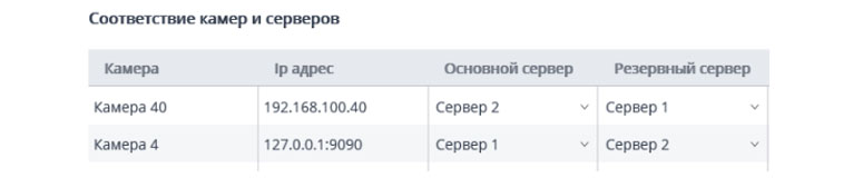

Резервирование
К резервированию разработчики Macroscop подошли необычно. В отличие от аналогичных продуктов, в Macroscop резервируется не весь функционал сервера целиком, а некоторые, заранее выбранные видеоканалы. При отключении видеосервера, привязанные к нему камеры автоматически переподключаются к другому серверу, продолжая работать в обычном режиме. Разумеется, платформа сервера, выполняющего роль резервного, должна быть рассчитана с запасом производительности, достаточным для работы резервируемых каналов.
Настройка резервирования камер
Такое решение позволяет существенно сэкономить, если требуется резервирование не всех видеоканалов, а лишь некоторых, наиболее важных. В других VMS резервируются серверы, и такие лицензии обычно дорогие.
