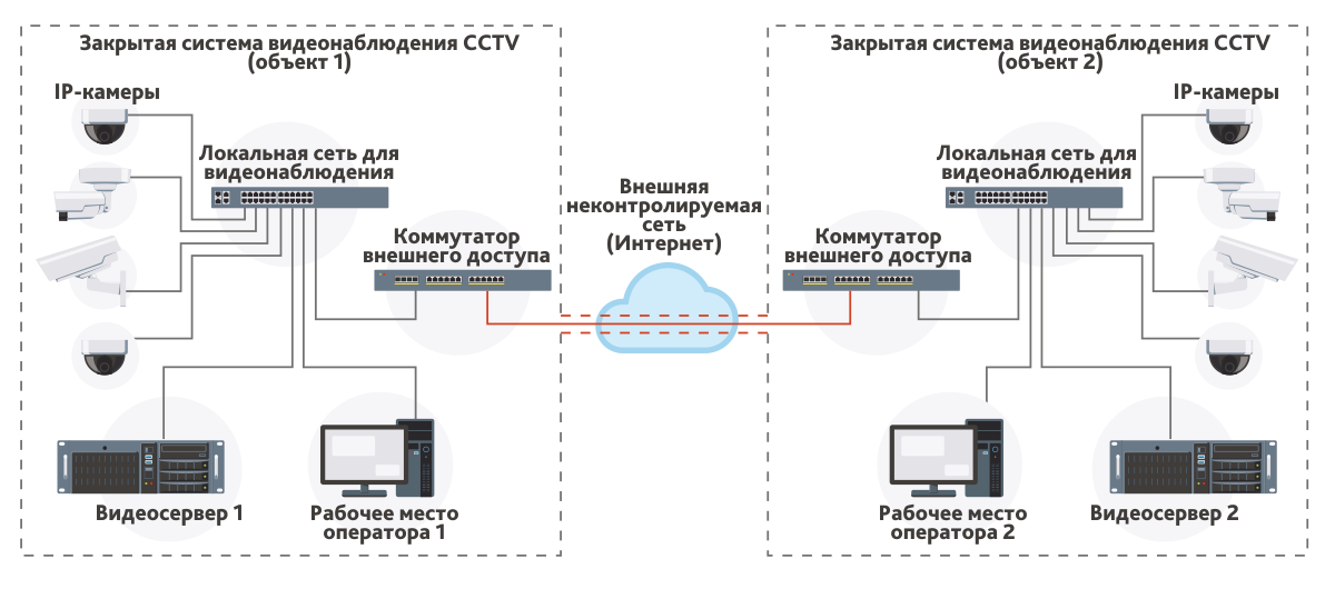

Распределённая система на базе внешних неконтролируемых сетей связи
Несколько сетевых сегментов только для задач видеонаблюдения, серверы, камеры, хранилища, УРМ. Для связи между сегментами используется Интернет и/или корпоративная сеть организации.

✓ выбор коммутаторов с фильтрацией по MAC-адресам и отключением неиспользуемых портов
✓ организация соединения сегментов через выделенные коммутаторы с функциями «белого списка», VLAN, VPN, маршрутизации портов, шифрования трафика
✓ настройка «белого списка» MAC-адресов
✓ отключение неиспользуемых портов коммутатора
✓ настройка безопасного соединения через сеть Интернет или корпоративную сеть между отдельными сегментами системы видеонаблюдения согласно требованиям проекта
