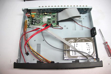

Жесткие диски для систем видеонаблюдения
Жесткие диски для систем видеонаблюдения. Исходя из названия, это должно быть как раз то, что нужно. Да, примененные в этих дисках технологии позволяют не только круглосуточно вести запись большого количества потоков в высоком разрешении, как заявляют производители, но даже использовать их в системах с количеством дисков более 8 штук, в отличие от жестких диcков для NAS. Но здесь опять есть несколько «но», а потому не стоит слепо вестись на рекламные ходы производителей жестких дисков.
HDD для видеонаблюдения
Жесткие диски для систем видеонаблюдения созданы для работы в первую очередь в устройствах класса DVR.
Какие же недостатки мы находим у этой категории накопителей? Во-первых, производителям стоило бы честно писать в своих маркетинговых материалах, что по сути, диск для систем видеонаблюдения - это тот же диск для NAS, но измененным программным обеспечением и добавленными датчиками. А это значит, что все вышеперечисленные недостатки, такие как небольшое время наработки на отказ и ограничение по рабочей нагрузке в год, в равной степени применимы и к этим жестким дискам. И мы помним, что конструктивно он так же совсем недалеко ушел от "десктопных".
Учитывая сказанное про диски для NAS-накопителей и принимая во внимание их совсем небольшие отличия, предлагаем сразу перейти к следующей категории.
