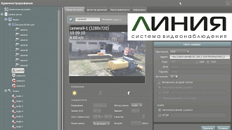

Одна из основных причин - ненастроенное время накопления заряда (выдержка, shutter). Удостоверьтесь, что в момент регистрации изображение автомобильного номера не смазано. Проверить это можно при воспроизведении записи в архиве, выведя стоп-кадр с проезжающим автомобилем. Если изображение номера смазано, то следует изменить длину выдержки в настройках экспозиции в камере. Для этого установите параметр shutter (скорость затвора) в значение 1/500 или менее. Более подробно об этом говорится в ролике на нашем канале:
Если номер на стоп-кадре видно хорошо и смазывания цифр номера не происходит, то необходимо проверить соответствие остальным требованиям к организации системы распознавания номеров и настройки программного обеспечения. Об этом можно узнать в видеоинструкции по организации системы распознавания номеров.
