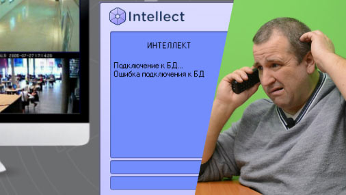

Почему в момент загрузки ПО «Интеллект» выводится сообщение «Ключ не найден»?
Возможны несколько причин, в зависимости от установленной у вас версии ПО и используемого оборудования для видеонаблюдения.
  1. На сервере установлены платы серии FS, скорее всего одна или более плат вышли из строя, так как ключевой файл (intellect.sec) для работы ПО в момент загрузки проверяет наличие и работоспособность используемых плат. В этом случае необходимо обратится к поставщику сервера (если платы шли в комплекте с сервером), или к поставщику плат для последующей проверке их работоспособности.
  2. Если помимо ключевого файла (intellect.sec) в комплекте с ПО поставлялся электронный USB-ключ защиты (Guardant), то необходимо проверить подсоединён ли он к порту USB на материнской плате, в большинстве случаев с задней стороны сервера
  3. Также необходимо проверить наличие файла intellect.sec в корневой папке ПО «Интеллект» по пути C:\Program Files (x86)\Интеллект. Если файла там не оказалась, то его можно скопировать самим с диска дистрибутива программы, который идет в комплекте к серверу. На диске ключ находится в папке Key. Вы всегда можете получить ключевой файл (intellect.sec) обратившись в службу технической поддержки компании Видеомакс
