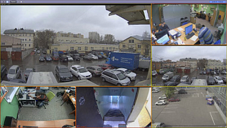

25 к/с Высокая скорость видеоввода равная 25 или 30 к/с обычно необходима на объектах, где требуется ситуационное видеонаблюдения в режиме «живого видео». Это могут быть места с большим скоплением людей и интенсивным движением, такие как вокзалы, аэропорты, крупные супермаркеты. Также это может быть технологическое видеонаблюдение на каком-то сложном производстве, где важен каждый кадр технологического процесса.
12 к/с Видеонаблюдение со скоростью 12 к/с может быть использовано в местах, где интенсивность движения средняя и присутствует небольшое количество двигающихся объектов. Например, офисные помещения, маленькие магазины и т.п. Исходя из нашего опыта и опыта наших партнёров скорость отображения в 12 к/с вполне приемлема для наблюдения за движущимися объектами. И реальной необходимости в «живом видео» в данном случае нет.
6-8 к/с Скорость в 6 к/с логично использовать на объектах, где сравнительно низкая интенсивность движения. Примеры таких объектов это: автостоянки, парковки, офисы. Также логично использовать скорость в 6 к/с при распознавании автомобильных номеров.
Исходя из многолетнего опыта мы с уверенностью  можем сказать, что скорость видеоввода равная 6-12 к/с вполне достаточна для решения большинства  задач видеонаблюдения.
