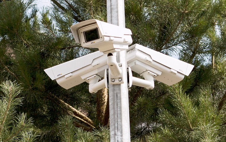

Ещё одно нереальное желание - хотим видеть лицо злоумышленника. Все хотят не только отпугнуть негодяя, но и чтобы его потом найти, ну или хотя бы объявить в розыск. Для того чтобы идентифицировать личность плотность пикселов должна составить не менее 500 pix/m. Если мы попытаемся решить эту задачу в светлое время суток с использованием камер 3-5 Mpix, то камеры нам придётся установить чуть ли не через каждые 10-15 метров. Можно попытаться решить задачу с использованием поворотных камер, либо камер с трансфокатором, но расчёты показывают, что это все равно крайне затруднительно и дорого, да и в ночное время рассмотреть лица практически невозможно, ну либо придётся обеспечить освещение, как на стадионе.

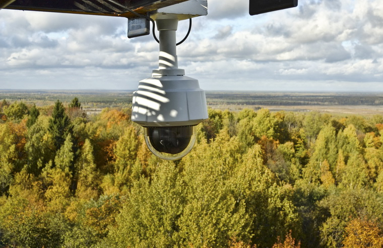

Современные поворотные камеры в купольном исполнении - это мощнейшие средства для работы оперативных служб, поиска злоумышленника, контроля обширных территорий. Они могут за доли секунд изменить свою ориентацию и вывести нужную часть объекта для оператора. Мощный зум позволяет адекватно оценивать обстановку на сотни метров вокруг поворотной камеры. В этих условиях, и благодаря все тем же рекламным проспектам, у заказчиков складывается убеждение, что используя несколько поворотных камер с хорошим зумом можно покрыть всю территорию объекта.
поворотная камера на периметре
Специалист же отлично понимает, что поворотная камера в отсутствие интеграции с охранной сигнализацией практически бесполезна. Не будет охранник сидеть и постоянно крутить камеру осматривая периметр.  Режим патрулирования здесь также не помогает, т.к. в тот момент, когда камера смотрит в заданный сектор, все остальное оказывается  без какого-либо контроля.

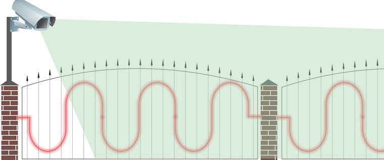

Всем известно, что внимание оператора при постоянном мониторинге со временем притупляется, и уже через несколько часов наблюдения в разы повышается шанс того, что оператор может пропустить тревогу или не распознать тревожную ситуацию. В связи с этим самые эффективные решения основываются на взаимодействии охранной сигнализации на периметре и видеонаблюдения. В этом случае интегрированная система позволяет по тревоге от периметральной сигнализации выводить оператору изображение от станционных и поворотных камер, привязанных к участку, где сработал датчик. Оператор визуально определяет степень угрозы и далее по цепочке инициирует и контролирует реализацию мер по устранению угрозы.
взаимодействие охранной сигнализации и видеонаблюдения на периметре
