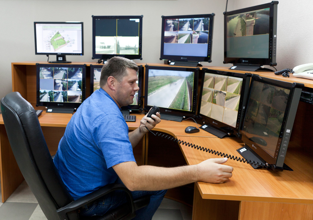

Рабочее место оператора системы видеонаблюдения на периметре.
Типовая схема организации рабочего места оператора включает в себя:
  • Тревожный монитор, на который система выводит информацию от камер из места возникновения тревожной ситуации. Как правило, его располагают сверху, где находится зона тревожного ожидания для человека.
  • Оперативный монитор, с которым оператор взаимодействует в постоянном режиме, просматривает архив, выводит интересующие камеры. Располагается напротив взгляда оператора.
  • Дежурный монитор или мониторы, на которых выведены самые важные участки, например, въезды и выезды, проходная, КПП, входы/выходы из зданий.
  • Если присутствует периметральная сигнализация, то обязателен отдельный монитор с планом, на котором графически отображается сработавший участок и указаны ближайшие камеры.
  • Полезно выводить некоторое количество мониторов с мультикартинкой, чтобы оператор мог одним взглядом быстро оценить обстановку и мгновенно сориентироваться.
Такая схема доказала свою эффективность на множестве объектов. В то же время каждый объект уникален и решаемые задачи могут быть самыми разнообразными. Найти лучшее решение и есть основная задача проектировщика, в которой могут помочь технические специалисты компании Видеомакс.
Заканчивая разговор про операторов как ключевом звене ситуационного наблюдения, стоит упомянуть о множестве случаев, когда оператор оказывается вовлеченным в преступление. Он не только не реагирует на проникновение, но ещё и злонамеренно портит аппаратуру, выключает запись, отключает камеры. Поэтому сервер необходимо располагать в серверной, а на посту охраны - ПЭВМ. И серверу будет комфортно в специализированном помещении, и оператор максимум, что сможет сделать - это сломать свой компьютер, о чем будут мгновенно проинформированы заинтересованные лица.
