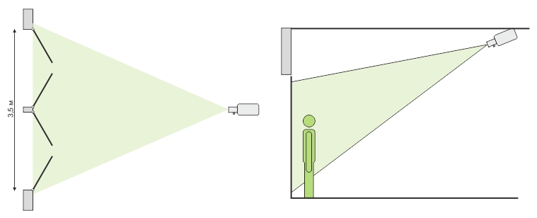

Пример расположения камеры для распознавания лица
Необходимо обеспечить идентификацию личностей на входе в здание с шириной входной группы 3,5 метра.
Для расчёта разрешения достаточно умножить ширину зоны на минимальное количество пикселей, которые требуются для задачи идентификации. В нашем случае, это: 3,5 х 500 пикс/м = 1750 пикс. Исходя из доступных разрешений типовых IP-видеокамер, наиболее подходящая в нашем случае должна иметь разрешение HDTV 1080P (1920 х 1080 пикс).

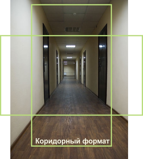

Пример камеры с коридорным форматом
Камера с возможностью работы в коридорном формате позволяет эффективно использовать поверхность матрицы, а также сократить "мёртвую" зону.
Разрешение камеры следует выбирать в соответствии с поставленной задачей (обнаружение, распознавание и идентификация).

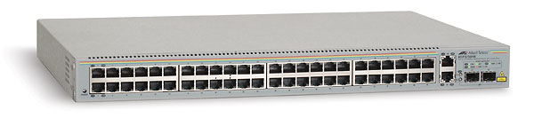

Активное оборудование ЛВС. Коммутаторы
Активное оборудование выбирается исходя из требований по пропускной способности каналов передачи данных, требований по обеспечению электропитания компонентов системы, необходимой производительности и обеспечения должного уровня безопасности и надёжности. В большинстве случаев у IT-службы Заказчиков имеются предпочтения по использованию определенной марки активного оборудования. Наиболее целесообразно следовать именно этим предпочтениям, если, конечно, в линейке оборудования этой марки имеются модели, обеспечивающие необходимые требования системы.
коммутатор для СКС
Для выбора активного оборудования следует принять во внимание следующие важные параметры:
  • Все коммутаторы в системе желательно закладывать от одного производителя и в одной серии. Это позволит унифицировать управление и контроль за работой активного оборудования, обеспечит полную совместимость компонентов
  • Про определении количества портов коммутатора рекомендуется оставлять запас в 30-40% на дальнейшее расширение
  • Производительность коммутатора
  • Возможность агрегации каналов (LASP) позволяет соединить оборудование двумя и более портами для увеличения полосы пропускания. Следует учитывать важную особенность технологии агрегирования – в один момент времени связь между двумя хостами осуществляется через одно соединение внутри нескольких агрегированных соединений. Т.е. если Вам требуется обеспечить скорость между сервером и УРМ в пределах 200 Мбит/с, то агрегированные несколько каналов по 100 Мбит/с Вам не помогут.
  • В описании на коммутатор указан класс PoE каждого порта. Но важной характеристикой является общая суммарная мощность, которую коммутатор может выдавать по всем портам одновременно, т.н. бюджет PoE. Например, для коммутатора с 24-мя портами 3-го классаPoE и бюджетом 180Вт, возможно задействовать на полную мощность только 14 портов. При определении бюджета рекомендуется оставлять запас 30-40% на дальнейшее развитие системы
  • Удобным инструментом является возможность управлять PoE на конкретном порту коммутатора. Это позволяет удаленно перезагружать камеру при питании по PoE
  • Охлаждение без использования вентилятора (Fanless) является предпочтительным, но практически невыполнимо для мощных коммутаторов и коммутаторов с большим бюджетом PoE. В этом случае рекомендуется обратить внимание на MTBF устройства и выбирать с достаточно большим значением для большей надёжности всей системы видеонаблюдения в целом
  • Для обеспечения необходимого уровня безопасности и эффективного управления потоками, рекомендуется выбирать коммутаторы со следующим набором функций и поддержкой стандартов: управление WEB, IEEE 802.1p priority queues, IEEE 802.1Q VLANs, SSH/SSL шифрование. Остальные параметры узкоспециализированные и наличие их в применяемом оборудовании должно быть оговорено в ТЗ от Заказчика.

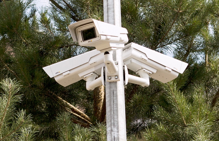

Периметральное видеонаблюдение
Одна из непростых задач для IP-видеонаблюдения, это наблюдение за протяженным периметром территории. Некоторые из проблем, которые приходится решать:
  • невысокая чувствительность для мегапиксельных камер. Зачастую без дополнительных источников освещения в темное время суток не обойтись.
  • ограничение в 100м для Ethernet по «витой паре» определяет максимальное удаление видеокамеры от активного оборудования. В то же время, если использовать оптические линии и соответствующие медиаконвертеры, то появляется возможность удлинить линии до 500 и более метров. Необходимо учитывать, что инфраструктура передачи данных по оптическим линиям значительно сложнее и дороже, чем по «витой паре».
Видеонаблюдение на периметре
Длина периметра может достигать для отдельных объектов нескольких десятков километров. Для передачи информации на большие расстояния чаще все используются два варианта: радиорелейные линии и оптоволоконные каналы передачи данных. Радиорелейные линии позволяют с минимальными строительными работами передать большие объёмы данных на значительные расстояния, но следует учитывать, что, как правило, радиорелейные линии требует получения разрешений и регистрации, и зависят от погодных условий. Оптоволоконные линии имеют высокую помехозащищенность, скорость и стабильность передачи данных, но дороги в монтаже. Чаще всего применяют оптоволоконные линии связи.
Сбор информации от видеокамер и передачу данных на станционное оборудование осуществляет объектовое активное оборудование – медиаконвертеры и коммутаторы. Вследствие ограничения по расстоянию при передаче данных «по витой паре», оборудование приходится устанавливать на периметре. Для обеспечения работы в условиях эксплуатации «на улице» возможно:
  • использование стандартного оборудования и размещать его в шкафах с системой поддержания климат контроля
  • использование активного оборудования климатического исполнения (еще это исполнение называют индустриальное, промышленное) и размещать его в обычном шкафу без подогрева и вентиляции
Выбор варианта обуславливается ценой, но следует учитывать, что для шкафов с климатической системой желательно иметь возможность удаленно контролировать ее работу и исправность. Наиболее оптимальный вариант, с точки зрения надёжность/стоимость, использовать оборудование климатического исполнения.

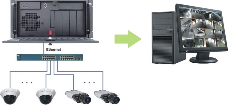

Выбор программного обеспечения (ПО) для видеонаблюдения
В качестве решений по обработке информации с видеокамер, можно выделить следующие:
  • сервер обработки со специализированным программным обеспечением
  • NVR (сетевой видеорегистратор)
  • запись видеоданных на встроенную видеокарту или сетевое хранилище непосредственно самой камерой
Решения NVR и записи на встроенную карту удобны для небольших и простых объектов. Для большинства задач для современного объекта требуется расширенный функционал, который может предоставить только специализированное ПО. Выбор программного обеспечения для работы с IP-камерами в конечном итоге определяет параметры и возможности системы видеонаблюдения.

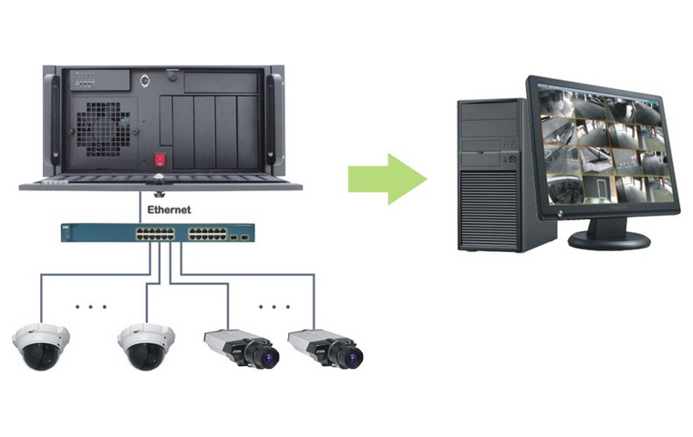

Аппаратное обеспечение современных платформ позволяет на одном сервере осуществлять как запись и обработку информации, так и просмотр изображения с видеокамер на подключенных к серверу мониторах. Но рекомендуемая схема построения системы – это сервер в серверной, а на посту охраны ПЭВМ для отображения информации. При такой схеме система обладает следующими преимуществами: • видеосервер располагается в оптимальных для него условиях эксплуатации, что обеспечит длительную бесперебойную работу • физический доступ к носителям информации ограничен • сервер не нагружен наиболее ресурсоемкой задачей по декодированию и отображению потоков от видеокамер, и за счёт этого эффективно и надёжно выполняет функции записи и обработки видеоданных
Сервер для IP-видеонаблюдения
Полезные советы:
  1. При выборе типа ОС, следует проконсультироваться с производителем/поставщиком программных продуктов. Программное обеспечение может быть не оптимизировано для работы с 64-х битной версией ОС, или не поддерживать новейшие версии ОС Windows
  2. Прежде чем выбирать двух или четырёх процессорные платформы проконсультируйтесь с производителем/поставщиком ПО. Нередки случаи, когда программное обеспечение более стабильно работает на стандартной платформе с однопроцессорной архитектурой
  3. Высоконагруженные серверы не следует размещать в помещениях с постоянным нахождением людей (помещение охраны, мониторная, операторская). Уровень шумового давления может сделать невозможным работу оператора системы видеонаблюдения. Наилучшим решением в этом случае будет установить видеосервер в специализированном помещении с ограниченным доступом посторонних и системой поддержания микроклимата (серверная)
  4. Уточняйте форм фактор сервера. Исполнение 19” предназначено для установки в аппаратурную стойку в серверной, но совершенно не подходит для размещения на столе оператора системы видеонаблюдения
Наиболее востребованы следующие модификации платформы:
  • организация RAID для HDD c операционной системой. Как правило, иcпользуется RAID 1
  • организация RAID для хранения видеоданных. Чаще всего используется RAID 5, 5EE. Следует учитывать, что при использовании RAID 5 и 5EE скорость доступа к информации снижается
  • установка HDD в корзины с функцией горячей замены hot-swap
  • установка блока питания с модулями горячей замены Redundant БП
