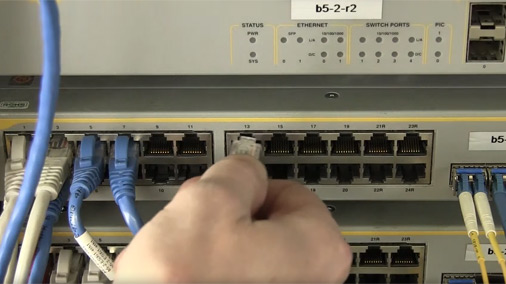

Подробнее о выборе коммутатора для видеонаблюдения – в видеоролике:
Как выбрать коммутатор для видеонаблюдения
